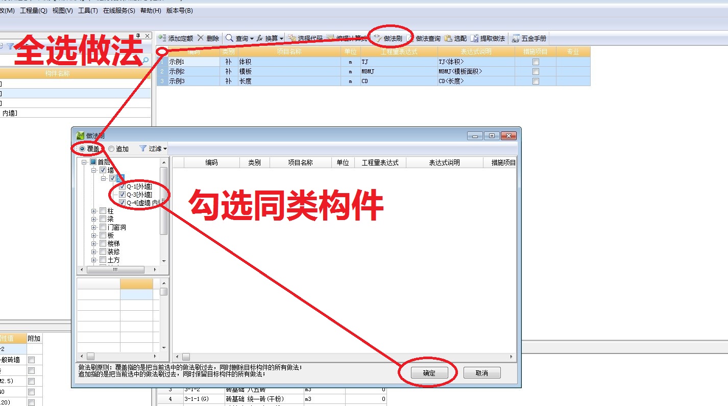

  • 在圖形算量里梁的做法套錯了,現在修改了一個梁的做法,怎么快速修改其他梁的做法
    在圖形算量里梁的做法套錯了,現在修改了一個梁的做法,怎么快速修改其他梁的做法,用做法刷的時候只是把新的做法刷進去了,套錯的做法還在,一個一個刪除很麻煩,怎么操作,請高手指導
    用做法刷的時候 不要選擇添加,選擇 替換 就可以了;
    2014-05-13 12:05:00
  • 做法刷有覆蓋功能,全選正確的項目。
    做法刷
    2014-05-13 12:05:04
  • 用做法刷功能可以的,你把正確的做法選中,然后刷的時候選擇覆蓋原做法,不要選追加就可以了
