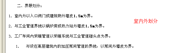

  • 采暖外網的管道是走的安裝定額嗎?還是市政呢?
    有界限劃分的,按照定額規定部分采用安裝,部分采用市政的。定額規定室內外劃分截圖如下
    定額
    然后熱力站以外的接市政管網,執行市政定額
