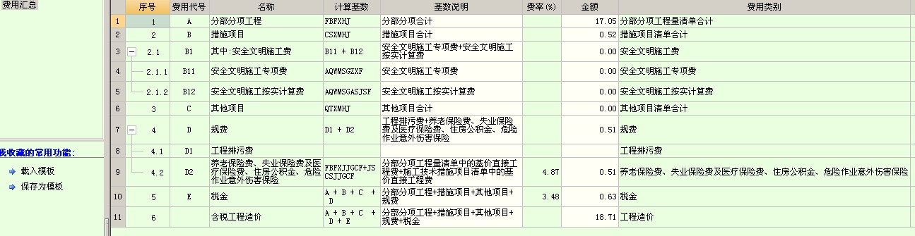

  • 重慶地區(qū),廣聯(lián)達(dá)中13清單里,安全文明施工費(fèi)在 取費(fèi)表中 計(jì)取 ,直接輸入取費(fèi)系數(shù)即可;

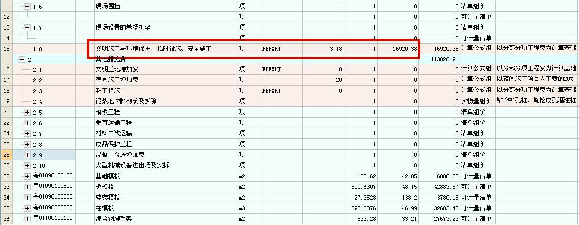

  • 重慶地區(qū),廣聯(lián)達(dá)中13清單里,安全文明施工費(fèi)在哪里記取,怎么記取?
    答:不用單獨(dú)計(jì)算的,套好項(xiàng)后,在措施費(fèi)中處理,輸入當(dāng)?shù)氐馁M(fèi)率就可以了。3.18改成你當(dāng)?shù)氐摹?
    記取
