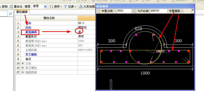

    這需要在【截面編輯】中自己輸入縱筋編輯的。
    矩形柱
    異形柱
    2014-05-03 17:48:22

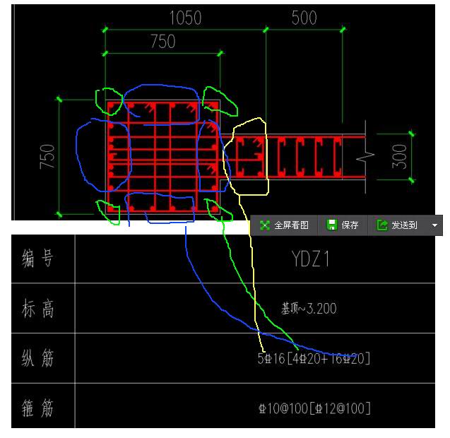

    答:無截圖,意思不明。單純的計算工程量,按下圖處理吧。
    2014-05-03 17:56:01

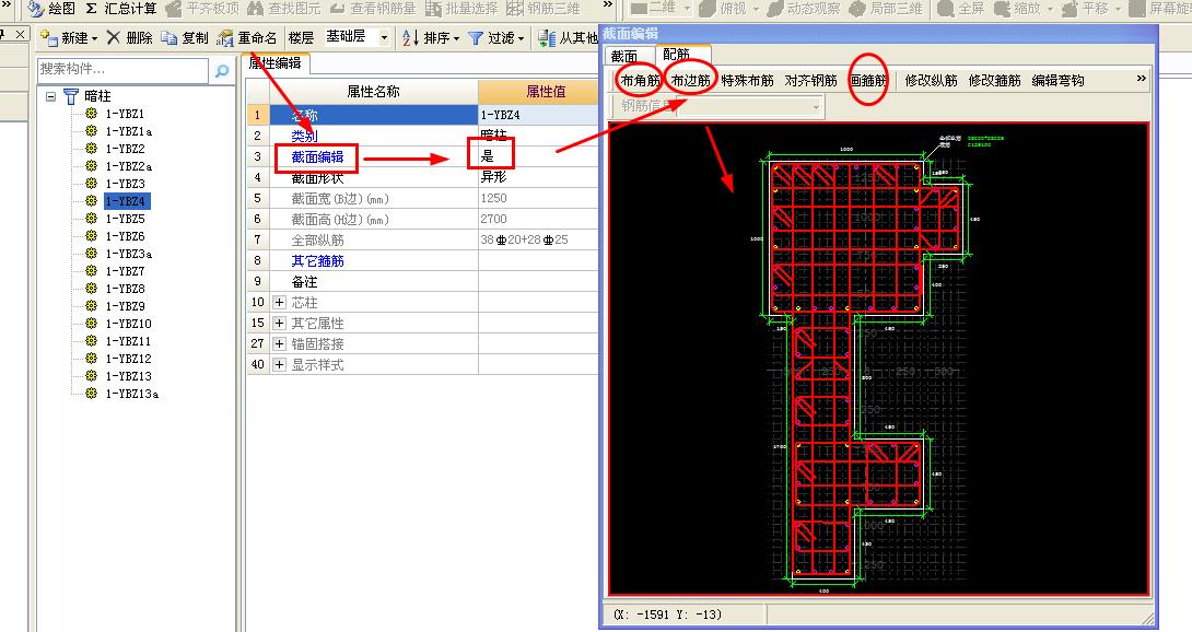

  • 25c16+5c20是什么意思, 不是矩形柱的話怎么布置,異形柱,
    ——:如果設(shè)計沒給出大樣圖,你就在全部縱筋內(nèi)直接輸入25C16+5C20
    如果設(shè)計給出大樣圖,就按照大樣圖的位置布筋就可以的
    2014-05-03 18:25:46
