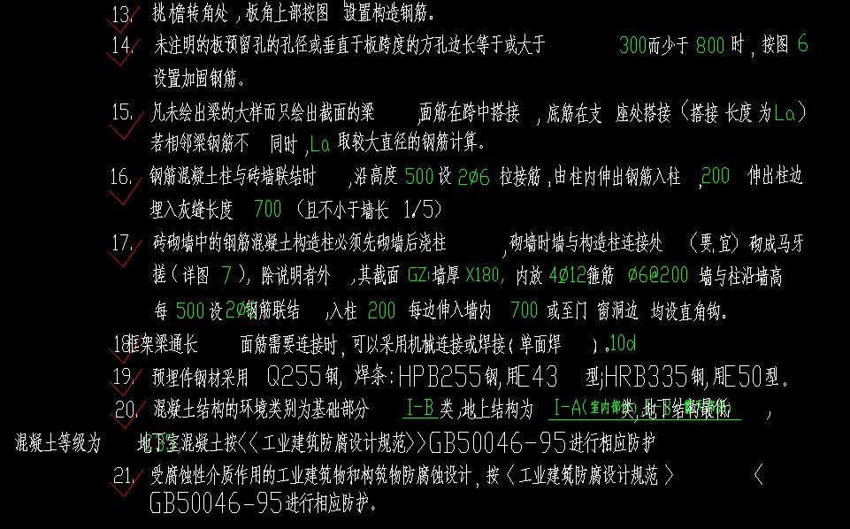

  • 采用的是砂加氣混凝土砌塊砌筑、規范有無具體的要求十字型、T字型墻體交界處是否必須設置構造柱?找了很久沒找到,施工圖紙上是無特別要求的
    答:先按下圖的設置,再與設計溝通。
