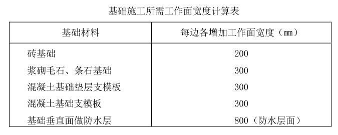

    2、要計算工作面,軟件里面有按標準輸入即可。標準如下圖:1-2

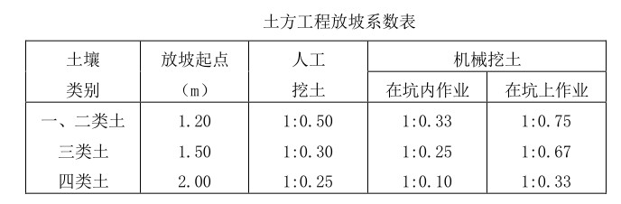

    3、除去計算工作面以外,還要計算放坡系數。像你這4.1M深,就一定得放坡了,放坡系數如下圖:挖土方
    挖土深度
                                            圖1-2
    4、至于用什么挖,要看實際情況,一般由根據甲乙雙方簽訂的現場簽證或根據由甲方總工程師批準的施工方案確定。
    希望對你有所幫助。

  • 需要支模的混凝土構件 工作面 是300mm,用什么機械挖土 是根據實際情況或者參照施工方案確定的;
    2014-05-01 08:46:51
  • 工作面寬度30,不是寬出墊層30公分。寬出墊層100,寬出基礎邊300,用什么挖?反拉鏟還是裝載機?圖紙中沒有說明?---預算時按照施工組織設計,結算時按照實際簽證。
