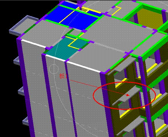

    請問 陜西消耗量定額 里挑檐及其模板的定義。是不是只有帶彎起部分的板 才算挑檐????
    答:挑檐也有不彎起的。
    定額解釋:
    11、現澆混凝土挑檐、天溝、雨篷、陽臺與屋面板或樓板連接時,以外墻外邊線為分界線;與圈梁或其他梁連接時,以梁外邊線為分界線;分別執行相應定額子目。
    12.陽臺、雨篷立板高度≤500mm時,其體積并入陽臺、雨篷工程量內;立板高度>500mm時,執行欄板相應定額子目。
    計算規則:
    欄板、天溝、挑檐:按設計圖示尺寸以體積計算。
    2014-05-01 09:50:21
  •  陜西消耗量定額 里挑檐及其模板的定義。是不是只有帶彎起部分的板 才算挑檐????
    不是說只有帶彎起部分的板才算是挑檐,只要懸挑于墻外的板無論帶不帶彎起的板都算是挑檐。
    2014-05-01 06:32:30
  • 挑出墻外的板為挑檐板;
    挑檐的定義
    2014-05-01 06:35:39
  • 有一端懸挑的板,就可以看作是挑檐,無論帶不帶彎。
    2014-05-01 06:02:01
  • 挑檐一般指在檐口部分 挑出的板
    2014-05-01 06:05:19
  • 所有挑出的板均為挑檐板,卷起部分套小型構件
    2014-05-01 06:31:49
  • 挑檐板和欄板是有區別的,大小以400MM為界,從外墻皮計算。
    2014-05-01 08:04:26
  • 你好:懸挑寬度在600以內的按挑檐,超過600的按懸挑板
