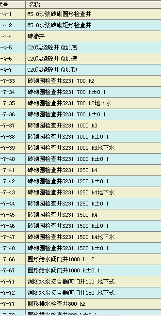

  • 排水檢查井是土建的,安裝內沒有檢查井定額子目。下圖都為土建子目;
    檢查井
