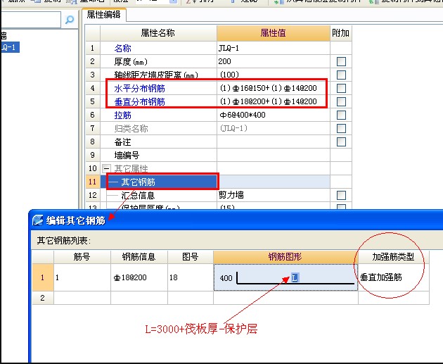

  • 剪力墻豎向外側附加底部鋼筋長1500mm
    怎么布置?
  •         剪力墻豎向外側附加底部鋼筋長1500mm,就在 單構件 中輸入計算。
    2014-04-28 12:37:30

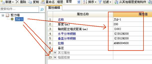

  • 怎么布置?
    答:參照下圖的方法就可以了。
    豎向
    剪力墻
    2014-04-28 12:41:37
  • 你說的 這個鋼筋就在剪力墻屬性編輯里面的其他鋼筋內輸入即可,按照圖示尺寸計算長度
    2014-04-28 12:58:24
  • 你好:按定義剪力墻構件的其他鋼筋中處理。
