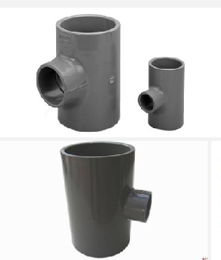

  • 如果主管的上下管徑不一樣,就是變徑三通。
    如果主管上下的管徑都一樣,只是支管不同,就是異徑三通。
    但兩者的名稱沒有特定的界定定義,都一樣的。

    只要是管道管徑發生變化的三通都屬于異徑三通的,你這個不用考慮肯定是異徑的三通的。

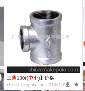

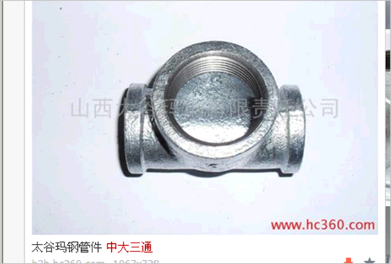

  • 你好:三通,通俗的叫法是中小三通,這種三通是主管管徑相同的中間的分支管徑小。還有是中大三通,這種三通是中間管徑大兩端的管徑相同。
