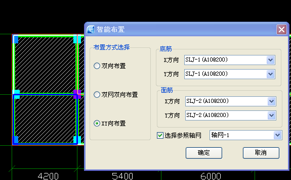

    板底雙向底筋,已定義好板受力筋為“底筋”,怎么畫雙向。是不是水平 和 垂直各布置一根?? 分布筋怎么設置 怎么畫啊

    答:用智能布置呀。

  • 對的,在繪圖區上面的工具欄有一個“XY方向”按鈕,“板受力筋”界面→單擊“XY方向”→單擊“單板”或“多板”→點選目標板,分別在底筋中X方向和Y方向選擇已經建立好的鋼筋。如有面筋也一同布上。

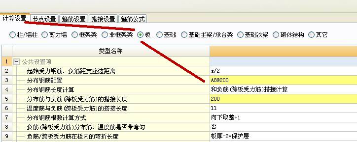

             分布筋在軟件中是不顯示的,可以在“計算設置”中設置,直接輸入即可,不需要到板上去布。

  • 是水平和垂直各一跟,分布筋不需要畫,你只要設置就行了,分布筋你知道是什么地方嗎?你只需要在計算設置里設置好,你在話板負筋的時候,它就默認上去了
