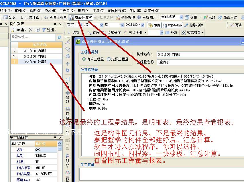

    GCL2013中·很多人了說柱子、墻可以不用進行標高的設置,如:樓層建筑標高3.9;樓板厚120,樓結構層(結構標高)3.8,墻厚250·····很多人說軟件會自動識別···,但是進行工程量計算時,墻是按3.9的高算的·····我覺得應該是3.680. 計算公式:周長=((0.5<長度>+0.5<寬度>)*2)=2m 體積=(0.5<長度>*0.5<寬度>*3.9<高度>)=0.975m3 模板面積=7.8<原始模板面積>-0.48<扣梁>-2.36<扣砼墻>-0.072<扣現澆板>=4.888m2 超高模板面積=(((0.5*0.75)*4)<原始超高模板面積>-0.48<扣梁>-0.155<扣砼墻>-0.072<扣現澆板>)*1=0.793m2 數量=1根 高度=3.9m 截面面積=(0.5<長度>*0.5<寬度>)=0.25m2
  • 圖形算量應該按建筑標高定義計算,鋼筋工程按結構標高定義計算;軟件計算的砌體是正確的,定額計算規(guī)則是不扣板占的高度的,軟件按全高計算是正確的。

  • GCL2013中·很多人了說柱子、墻可以不用進行標高的設置,如:樓層建筑標高3.9;樓板厚120,樓結構層(結構標高)3.8,墻厚250·····很多人說軟件會自動識別···,但是進行工程量計算時,墻是按3.9的高算的·····我覺得應該是3.680. 計算公式:周長=((0.5<長度>+0.5<寬度>)*2)=2m 體積=(0.5<長度>*0.5<寬度>*3.9<高度>)=0.975m3 模板面積=7.8<原始模板面積>-0.48<扣梁>-2.36<扣砼墻>-0.072<扣現澆板>=4.888m2 超高模板面積=(((0.5*0.75)*4)<原始超高模板面積>-0.48<扣梁>-0.155<扣砼墻>-0.072<扣現澆板>)*1=0.793m2 數量=1根 高度=3.9m 截面面積=(0.5<長度>*0.5<寬度>)=0.25m2
    答:這是構件圖元信息。不是最終的結果。要把整樓的構件全部建好后。匯總計算。軟件才進入扣減程序。你可以這樣,畫四根柱、四根梁,一塊樓板。匯總計算。查看圖元工程量與報表。
