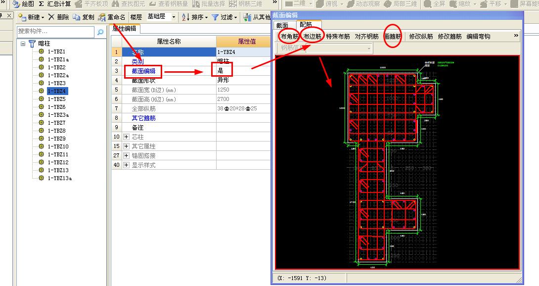

    請問 這兩個構件 如何定義啊
    剪力墻
    構件

    這個主要用異形柱定義,截面編輯中自己畫直線輸入箍筋。

  • 這是異形柱,用異形柱來定義。

  • 用異形柱進行定義,在上面自己可以畫出任意的形狀

  • 1,上圖柱按異性柱編輯截面及配筋。
    2,砼墻按設計標高分段布置,把標高設置正確即可。(墻頂3C20按壓墻筋輸入墻屬性)

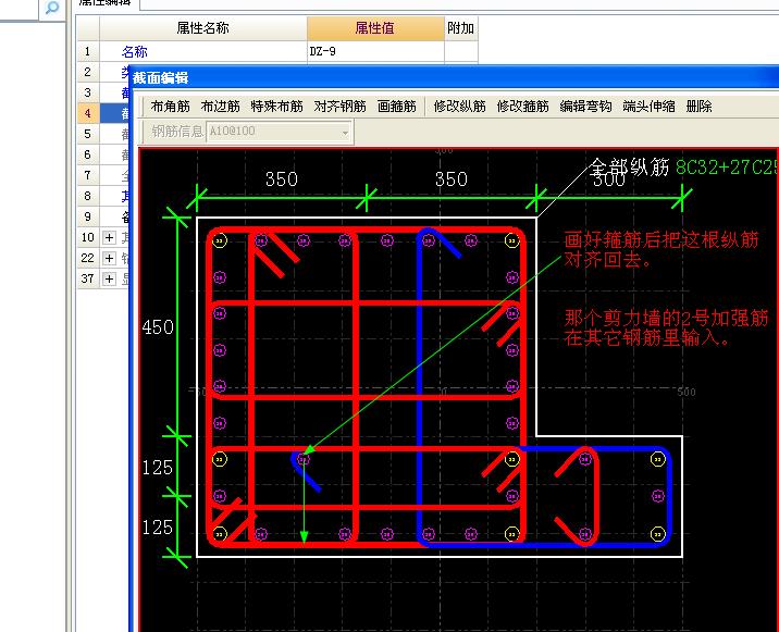

  • 可以用參數端柱或“L"型參數柱定義,在屬性(截面編輯)框中修改為是,然后在下面編輯器中根據圖紙要求布置縱向鋼筋和箍筋,突出來的300尺寸箍筋形狀可以臨時用(特殊布筋里的點式布筋)布置一個縱筋,繪制好特殊箍筋后刪除那跟縱筋即可。
    剪力墻可以分為兩段高度布置,-1.1米以下為一段,-1.1以上為一段。-1.1以下水平筋輸入(2)C14@150,垂直筋輸入(2)c22@150(1號筋+3號筋),2號筋是剪力墻下部加強鋼筋,可以在其它鋼筋中編輯,上下各3C20在屬性(壓墻筋)框內輸入6c20。-1.1米以上水平筋輸入(2)C10@200,垂直筋輸入(2)C12@200,頂部3C20輸入(壓墻筋)框內即可

  • 用異形柱來定義就OK了。
