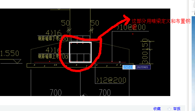

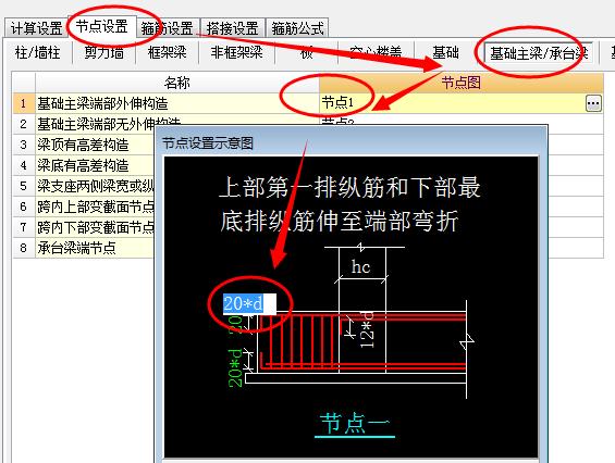

這個承臺怎么設置啊、在廣聯達中、、謝謝
答:你好:
1、直接定義成獨立基礎即可。
2、中間的用基礎梁定義,然后調整下基礎梁的端部的構造。
