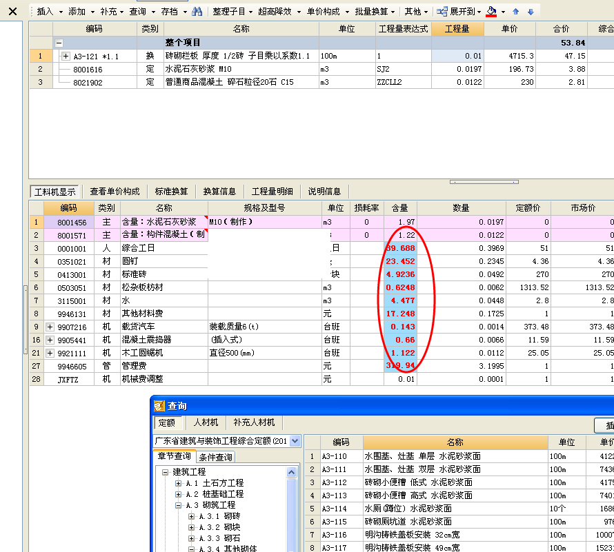

    磚混凝土混合、磚砌欄板:1/4、1/2磚厚,高度按900mm考慮,每增減100mm,按相應(yīng)子目消耗量增減10%計(jì)算;3/4磚厚,高度按1200mm考慮。每增減100mm,按相應(yīng)子目消耗量增減10%計(jì)算。如采用其他材質(zhì)通花,分別列項(xiàng)計(jì)算。。請(qǐng)問這個(gè)子目消耗量是那個(gè)??是材料?還是基價(jià)?還是什么?如采用其他材質(zhì)通花,分別列項(xiàng)計(jì)算。又是什么意思呢???

    這個(gè)子目消耗量是 是基價(jià);
    如采用其他材質(zhì)通花,分別列項(xiàng)計(jì)算。 是說 不是磚砌的,那就按照做法分開計(jì)算,例如 如果是混凝土的,那就分開計(jì)算鋼筋、模板和混凝土等工程量,并分別套用相應(yīng)的定額項(xiàng);

  • 相應(yīng)的人材機(jī)含量對(duì)應(yīng)的調(diào)整,工料顯示中的變成紅色字體就是調(diào)整了。
