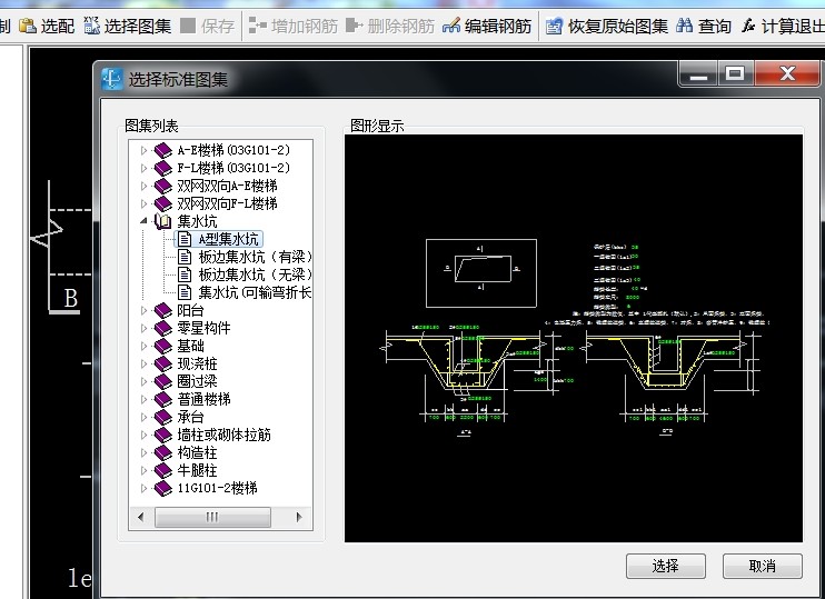

    請問在單構件輸入中集水坑構件添加完之后。。點擊參數輸入。。然后下一步怎么做。。

  • 在單構件輸入中集水坑構件添加完之后。點擊參數輸入,之后 按照設計圖 標注的信息,輸入到參數圖中 相應的位置即可;

  • 請問在單構件輸入中集水坑構件添加完之后。。點擊參數輸入。。然后下一步怎么做。。 答:然后選圖集,選出集水坑圖集后(有個集水坑圖,選你對應的設計圖),輸入數據,(點擊綠色字可修改)。完后保存退出。如還用增減,在表格進行。
