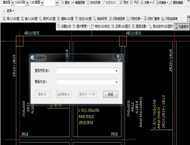

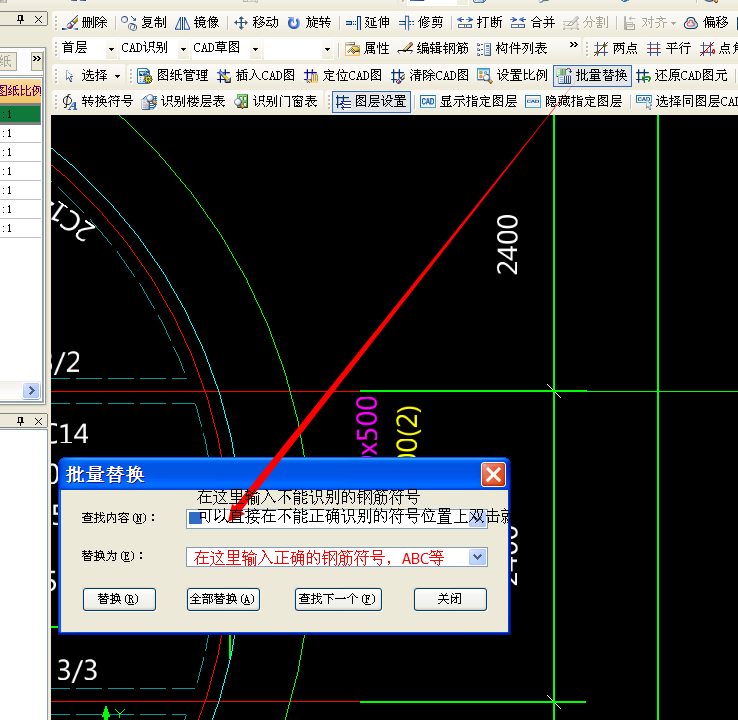

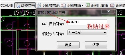

在CAD草圖那,執(zhí)行轉(zhuǎn)換功能,如圖1,如果不行,在手動批量轉(zhuǎn)換,如圖2

一號鋼筋 %%或%%130 二級%%d或%%131 三級%%133
