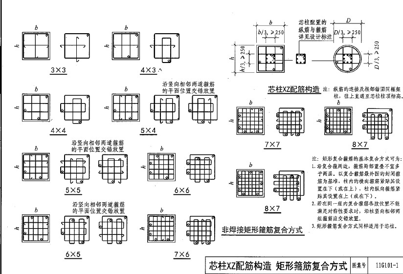

  • 寬為300mm的梁,其箍筋可以是4肢箍嗎?
    結構施工圖中大部分的梁配筋圖中,梁寬為300mm,但其箍筋是4肢箍?
  • 寬為300mm的梁,其箍筋可以是4肢箍的;
    2014-03-22 08:47:28
  • 您好,箍筋肢數和截面尺寸有一定的關系,看設計要求和圖紙標注執行就行。。只要是按圖集正常的表示都是可以的。
    梁寬
    2014-03-22 09:06:47
  • 這個不是看截面寬度的
    要看設計配筋
    如果梁的上部,下部配筋都是2根的,就不能配4肢箍的
    如果上下都是4根筋,就可以配4肢箍啊
