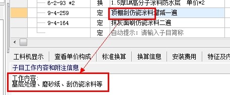

    同樣是頂棚刮仿瓷涂料,為什么9-4-259(頂棚掛仿瓷涂料)與9-4-164(抹灰面刷仿瓷涂料)材料不一樣,為什么抹灰面貴呢?
    您好,定額消耗量的組成是和施工工藝密切結合的,也就是施工工藝的做法體現在消耗量里面。。
    掛仿瓷涂料是需要事先進行基層處理,之后再打磨。。。因此材料中是有區別的。。

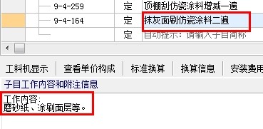

    抹灰
    抹灰面砂紙打磨之后,直接可以刷涂料。。
    抹灰面
    2014-03-22 08:59:42
