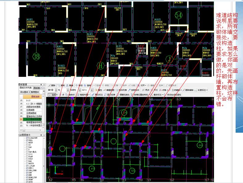

    看一下這種圖紙每一個交點部位 (T L 一)都有布置構(gòu)造柱嗎 這些部位都需要 那豈不是很多構(gòu)造柱很密密麻麻 大家看一下我廣聯(lián)達的柱子 看是否有錯誤 謝謝

  • 每一個交點部位 (T L 一)都有布置構(gòu)造柱的;

  • 你這張圖上的墻是混凝土墻還是磚墻,如果是混凝土墻就應(yīng)該是暗柱、端柱。只有磚墻才有構(gòu)造柱,柱應(yīng)該很多,門窗洞口也有暗柱

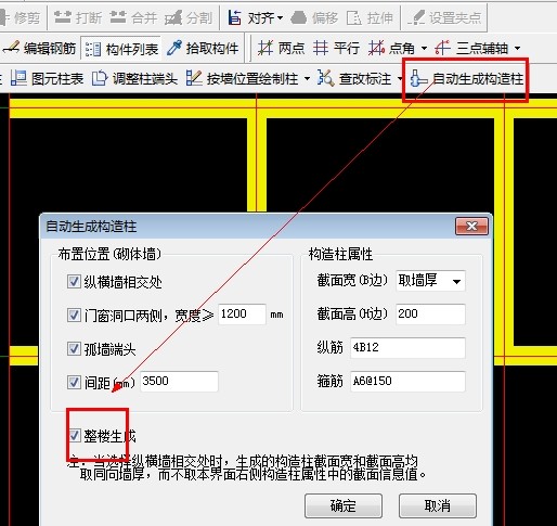

  • 您好,構(gòu)造柱是存在于砌體墻中的,你可以智能布置構(gòu)造柱,在墻體轉(zhuǎn)角、墻長超過一定長度等。

  • 只要您是根據(jù)工程要求去設(shè)置您的構(gòu)造柱的,那繪制出來的構(gòu)建就不會有錯誤
