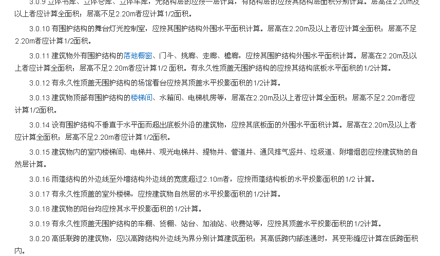

    建筑物內的室內樓梯間、電梯井、觀光電梯井、提物井、管道井、通風排氣豎井、垃圾道、附墻煙囪應按建筑物的自然層計算。
    所謂的“建筑物內”是指建筑的范圍,如果是以外,說明是獨立的位置。

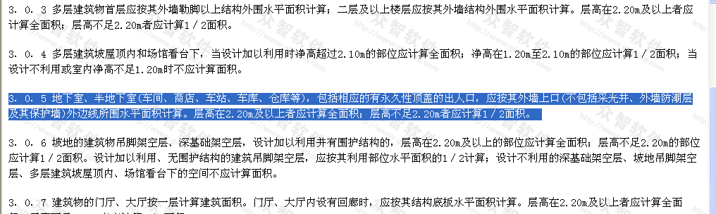

    ——:不計算的,在建筑物外側的通風井和采光井都不計算建筑面積的
    3.0.5 地下室、半地下室(車間、商店、車站、車庫、倉庫等),包括相應的有永久性頂蓋的出人口,應按其外墻上口(不包括采光井、外墻防潮層及其保護墻)外邊線所圍水平面積計算。層高在2.20m及以上者應計算全面積;層高不足2.20m者應計算1/2面積。
