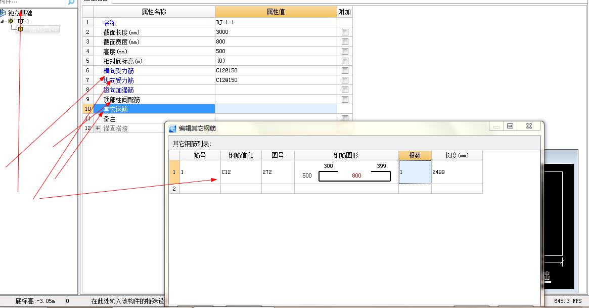

  • 請(qǐng)教這種條形嵌巖基礎(chǔ)用廣聯(lián)達(dá)什么構(gòu)件處理較好?
    請(qǐng)教這種條形嵌巖基礎(chǔ)用廣聯(lián)達(dá)什么構(gòu)件處理較好?謝謝了

  • 下邊鋪底的鋼筋可以用條基處理,上邊的就得用基礎(chǔ)梁定義,但根據(jù)1-1剖面圖看,倒覺得用承臺(tái)定義比較容易些。
    如果都不合適,就需要直接在單構(gòu)件輸入中計(jì)算的。

  • 用條形基礎(chǔ) 或者基礎(chǔ)梁 構(gòu)件 處理  都可以的;

  • 用筏板處理比較好,鋼筋籠子問題就能解決了。上面按剪力墻畫。

  • 可以用基礎(chǔ)梁或承臺(tái)梁定義繪圖計(jì)算,箍筋按圖紙要求在其它箍筋中編輯就行

  • 您的工程都已經(jīng)說了是條形基礎(chǔ),那就用條形基礎(chǔ)去繪制的。用其他的構(gòu)建代替繪制的話,算出來的的計(jì)算規(guī)則就需要在編輯鋼筋中去調(diào)整的,只能是新建異性的條形基礎(chǔ),然后在對(duì)照軟件中的給額的配筋對(duì)輸入原則去設(shè)置就可以的
