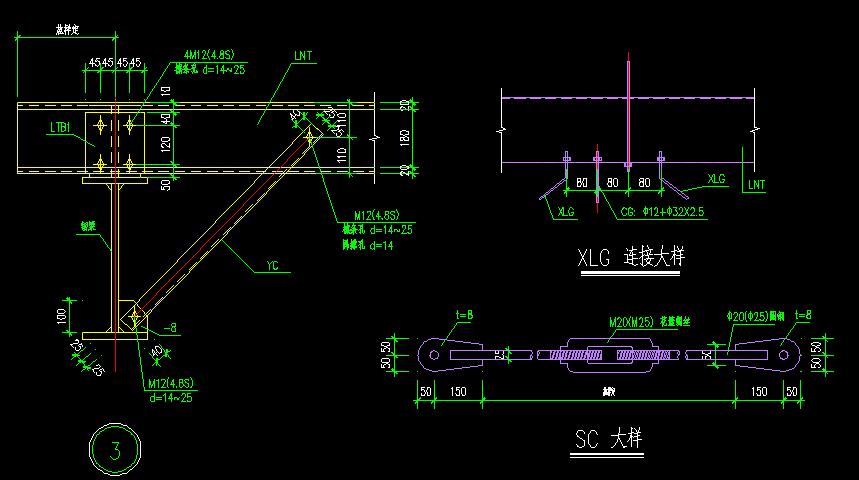

    老師好! 1、請問下圖構件中,每個角鐵交叉點除了焊接或是螺栓。還需要什么鋼板嗎?大概要多大? 2、要用什么柱子支撐比較合理?請給個參考。謝謝!
    答:1、還有節(jié)點板。大概要多大,見下圖。2、柱子支撐也見下圖。

  • 有的。你需要看圖集的節(jié)點構造的。

  • 從截圖看,是用鍍鋅角鋼焊的輕式屋架,這種屋架是民間通用做法,只用焊條將各節(jié)焊成一體上房就OK了,墻上有預埋件,基座與預埋件用鉚栓連接即可,但也有用鋼板直接焊的,架子與架子之間用也是用角鋼拉通或圓鋼做斜撐。
    工程量計算:將各節(jié)的角鋼展開計算長度,再乘上理論重論。

  • 這需要看圖紙設計,連接件要計算受力狀況有不同設計的。

  • 有的,得從截圖看,墻上有預埋件

  • 用30*30*2MM連接板就可以了,柱子可以用2跟16A的槽鋼!
