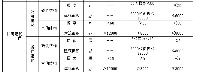

    山東消耗量定額。別墅的工程類別按幾類取費標準。有的人說是按1類,有的人說是按三類?有什么依據套一類,聽說東營那邊有規定套一類。別墅的模板攤消按多少計算啊

  • 按下面的分析確定類別
    幾類取費

  • 山東消耗量定額。別墅的工程類別,同樣執行工程類別劃分標準。由于別墅工程建筑規模不大,不會超過三類工程的標準,一般是三類工程。
    別墅的模板攤消;可以按雙方合同商議確定的攤銷次數確定,由于別墅工程結構的特殊性一般不會超過3次。

  • 山東省的類別劃分,應該按三類取費
