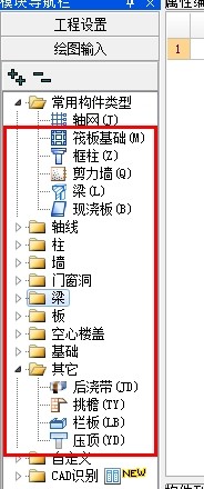

  • 鋼筋算量中,根據(jù)圖紙要求,按軟件里“模塊導(dǎo)航欄”中的順序從上到下一個(gè)個(gè)設(shè)置建立就可以了。一般有梁、板、柱、基礎(chǔ)等,像框架結(jié)構(gòu)中的砌塊墻就不必在鋼筋中畫圖,導(dǎo)入圖形中再畫。
    簡(jiǎn)單說,需要計(jì)算鋼筋量的,在鋼筋算量里都做,不需要的,一般不畫。
