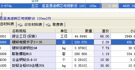

    當(dāng)電力電纜在豎井內(nèi)沿固定夾具豎直敷設(shè)時,安裝費(fèi)用如何計取,固定夾具是否需另外單獨(dú)計價?注:是普通電纜,不是預(yù)分支的。

  • 套豎直通道電纜敷設(shè),卡具不用計算,可以調(diào)整輔材的差價。

  • 當(dāng)電力電纜在豎井內(nèi)沿固定夾具豎直敷設(shè)時,安裝費(fèi)用正常計取,固定夾具是 需另外單獨(dú)計價的;

  • 當(dāng)電力電纜在豎井內(nèi)沿固定夾具豎直敷設(shè)時,安裝費(fèi)用套電纜豎直通道敷設(shè)相應(yīng)子目計取,固定夾具需另外單獨(dú)計價,但應(yīng)該扣除定額中鍍鋅電纜卡子價格。

  • 直接套豎直通道銅芯電纜敷設(shè),固定卡具已包含在定額內(nèi),不能另外計取;

  • 套豎直通道電纜敷設(shè),調(diào)整輔材的差價即可
