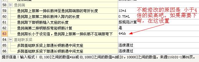

    懸挑梁與連續梁交接處鋼筋節點三維圖像是否符合規范,是否是我作圖的問題,還是其它的問題,請大俠指點?

  • 這種情況出現了,就應到計算設置中修改一下梁的節點設置了。或者改節點圖集。
    2014-03-12 18:29:04

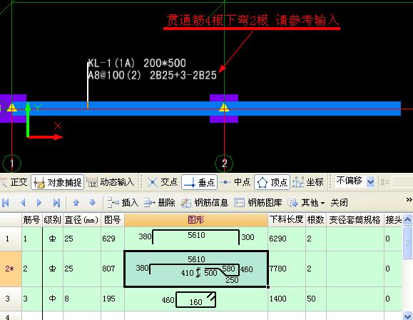

  • 你好:你的挑梁伸出長度小于4倍梁高 或等于4倍梁高 取0.75 倍后下彎 就會伸出去 問設計 或換下彎筋類型請看截圖:
