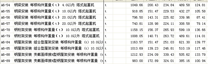

    請教同行們:廣東定額鋼結構2010定額中:建筑物最高吊裝高度在36米以上的,執行塔式起重機安裝子目。我現在的建筑物有50米,請問是全部按36米以上計算,還是分20米,36米以下,36米以上分別套定額。謝謝
    1、鋼結構構件安裝按照履帶式起重機、汽車式起重機、塔式起重機不同施工機械分別編制。建筑物最高安裝高度36m以下的,執行履帶式起重機或汽車式起重機子目;建筑物最高吊裝高度36m以上的,執行塔式起重機安裝子目。除定額另有規定外,實際使用機械與定額不同時,不得調整。(2010年廣東省鋼結構工程定額說明)
    根據你的提問,按定額說明,只能執行塔式起重機安裝子目,相關子目如下圖
    子目

  •         廣東定額鋼結構2010定額中:建筑物最高吊裝高度在36米以上的,執行塔式起重機安裝子目。我現在的建筑物有50米,應該是全部按36米以上計算,不是分20米,36米以下,36米以上分別套定額的。
