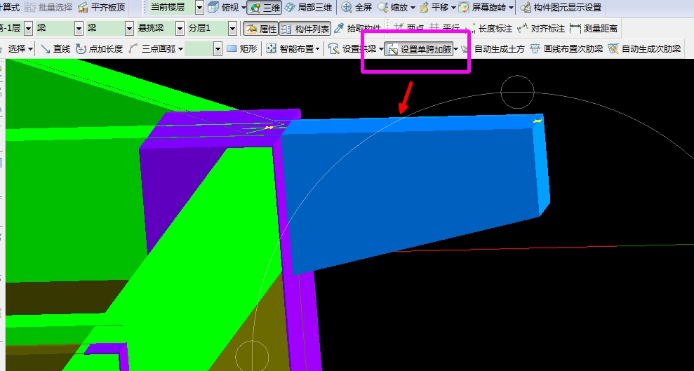

    一跨一懸挑的梁,懸挑變截面
  • 一跨一懸挑的梁,懸挑變截面   可以在 變截面的一跨 原位標注 中  輸入250*500/300 這樣的形式即可;
    2014-03-10 16:07:54
  • 你好:
        GCL2013圖形算量中,可以使用設置單跨加腋梁進行設置,繪制好梁以后,選擇工具欄上的設置單跨加腋梁,按操作提示進行設置即可,希望對你有幫助。
    gcl
    2014-03-10 16:11:29
  • 您好,在圖形軟件中使用“/”變截面。
    變截面
