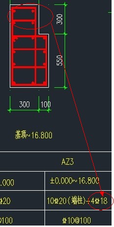

  • 剪力墻柱的鋼筋的定位
    剪力墻柱的鋼筋哪幾根是4C18,哪幾根是10C20 .
    剪力墻
    答:你好:圖紙上說的很明白,端柱是10c20,也就是突出墻面的是10c20、
    墻柱
    2014-03-08 10:41:06
  • 個人認為那4C18應該是上部300*300截面的
    可以求證設計人員的
    設計人員應該給出明確的標注的
    2014-03-08 10:37:40
  • 上面圈是4C18,下面圈是10C20
    2014-03-08 10:41:07
