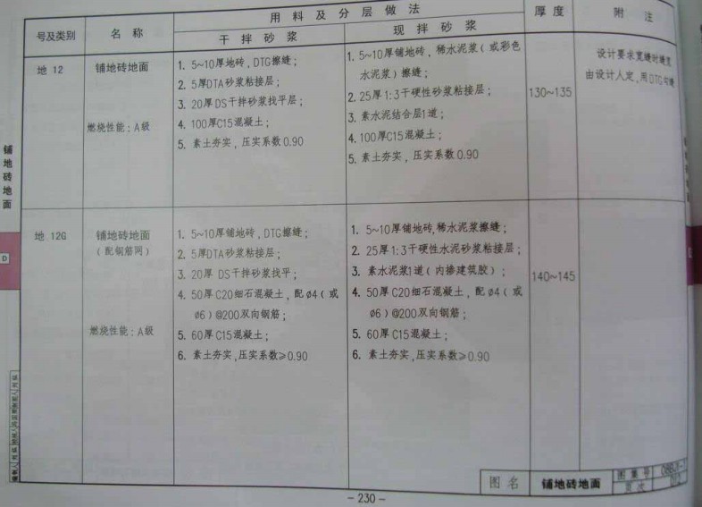

    一般是30mm左右1:3干硬性水泥砂漿墊層,然后用5厚素水泥漿粘貼,最后用嵌縫劑勾縫。
    干硬性水泥砂漿的具體厚度取決現場實際需要,但一般不宜低于20mm厚,否則不利于地面表面平整度的調整

  • 1、鋪地面瓷磚的結合層為陶瓷磚粘結劑DTA、DS砂漿20MM至40MM厚,但有的是依據圖紙設計。
    2、工藝步驟:基層清理、撒水、墊層、結合層、面層鋪貼、白水泥擦縫。
         謹供參考
