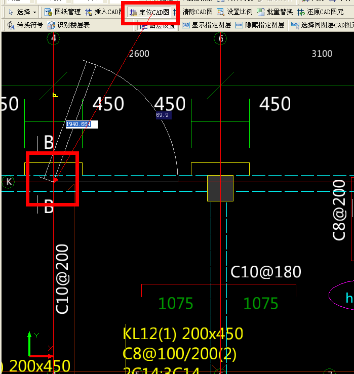

    cad識別中,未定位的圖紙請采用定位cad或設(shè)置原點功能,怎么操作啊,老師

    導(dǎo)入CAD圖后,點擊“定位CAD”即可。

  • 首先點定位cad圖,然后選擇可以定位的點,拖動到需要的位置上即可

  • 先導(dǎo)入圖紙,然后找一個共同點,定位即可

  • 點定位CAD,然后選中cad中的一個點,拖動到軸線的交點處就可以了

  • 點擊“定位CAD圖”,然后選cad圖紙的遠點,再選你畫的軸網(wǎng)的原點。選其他任意點也都可以,只要把cad和你畫的構(gòu)件位置對應(yīng)上,選原點容易對照。
