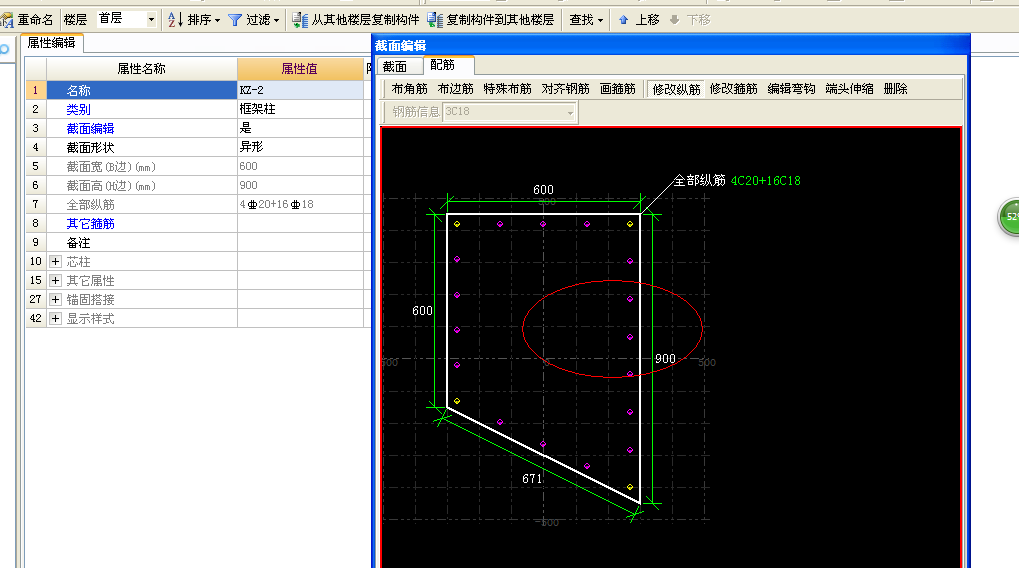

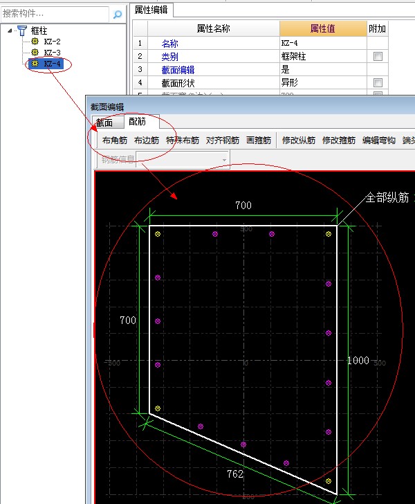

  • 新建異形柱,然后自己編輯鋼筋信息,繪制上全部的縱筋即可。

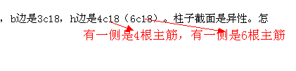

  • 你好:角筋4C20+b邊是3c18*2+h邊是4c18+6c18=20根主筋。4+3*2+4+6=20
    H邊上的主筋不是對稱布置的一側是4根,一側是6根。
    4C20+16C18

  • 已知柱子的角筋是4C20,b邊是3c18,h邊是4c18(6c18)。柱子截面是異性。怎么算全部縱筋。。。
    你好:4C20角筋,B邊3C18,H邊4C18 計算公式 :4(角筋)+3*2(B邊)+4*2(H邊)=18(全部縱筋)
            (6C18)是另一個柱的信息該柱標識取()內的 計算公式:4(角筋)+3*2(B邊)+6*2(H邊)=20(全部縱筋)
             異形柱在軟件中建異性柱編輯繪制。

  • 在柱子的屬性中只要輸角筋和bh.邊的鋼筋信息,那么全部縱筋就會灰顯的,反之,在全部縱筋輸入了鋼筋信息,角筋和bh.邊的鋼筋信息也是灰顯的,2者不能同時存在
