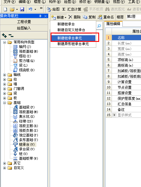

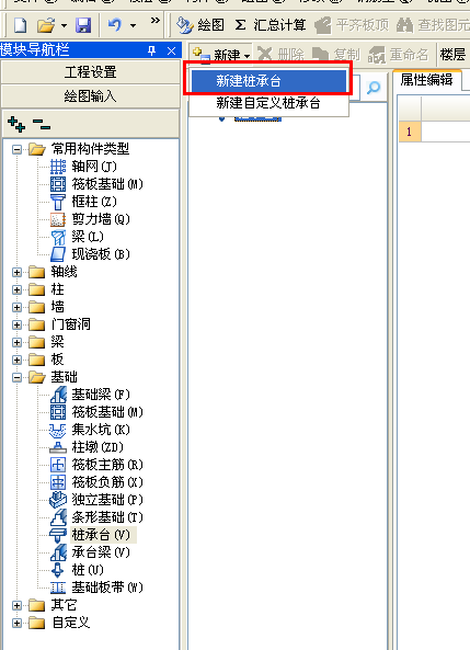

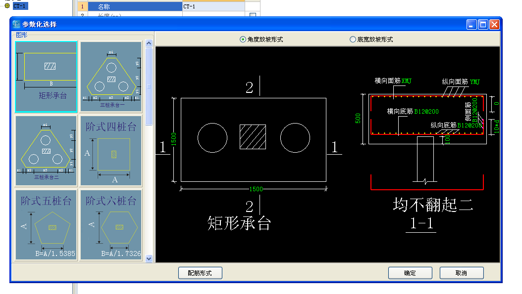

    你這個不是環(huán)視配筋是板式的,如果用的是2013的軟件承臺界面點新建就會出現(xiàn)三樓說的參數(shù)圖

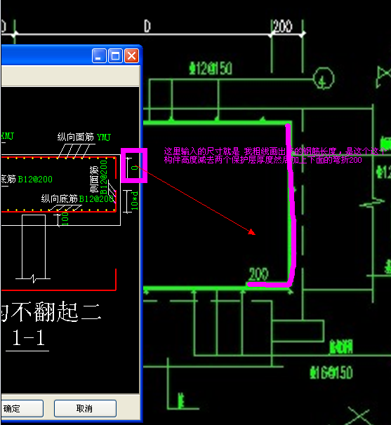

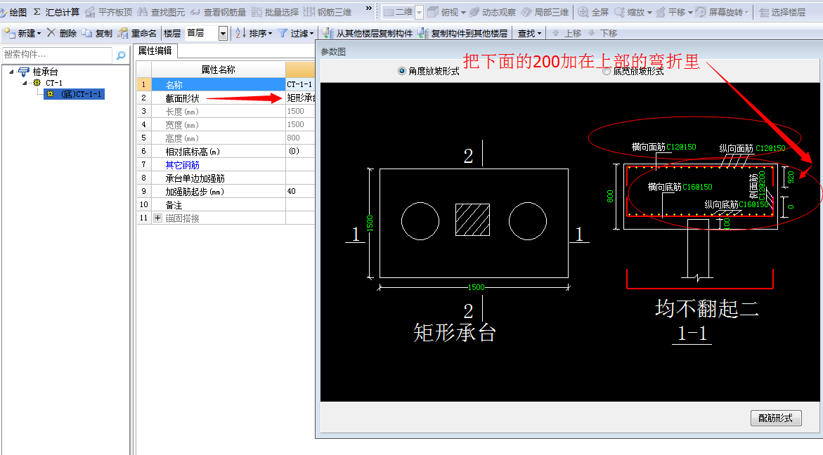

  • 這個樁承臺比較特殊,如用板式、梁式、環(huán)式定義都不能滿足要求,用板式比較好一點,不能滿足要求的在其它鋼筋欄中輸入,注意面筋下彎段在編輯中加以修正。
