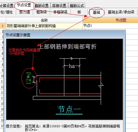

  • 條形基礎側面彎起鋼筋長度怎么設置?
    條形基礎側面彎起鋼筋長度怎么設置?
    基礎側
    條形基礎側面彎起鋼筋長度 可以在 底筋 和 面筋 中 定義,側面的長度 可以在屬性中  修改;
    在屬性中  修改 長度呀;
    2014-02-16 11:42:07
  • 直接在筏板底筋和筏板面筋定義時,把黓認的錨固值改成你想要的長度即可。
    2014-02-16 11:59:40
  • 你這是用筏板布置的,按照下圖調整節點。
    條形基礎
    2014-02-16 13:10:43
  • 建議用筏板基礎或獨立基礎定義,它能設置受力筋的彎折長度,否則匯總計算后在編輯鋼筋里調整受力筋的長度
