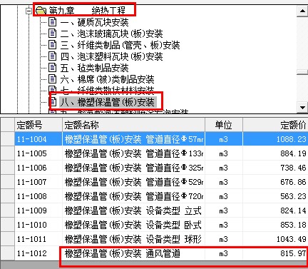

  • 套用11-1012定額調主材價格即可.(套用11-1012定額后在材料價差表中調整橡塑保溫板的價格就行了)。
    2014-02-12 08:03:31
  • 山東的截圖供你參考吧,自己查閱一下即可。
    鍍鋅風管
    如果沒有,可以根據施工工藝選擇相近的子目嗎,修改主材名稱即可。
