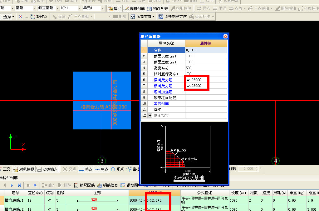

  • 獨立基層中三級鋼筋的彎鉤長度是多少
    獨立基層中計算幾種鋼筋 彎鉤長度多少

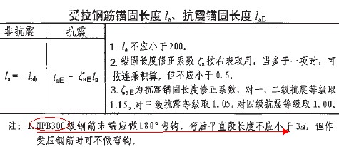

    獨立基礎中的三級鋼筋不需要設置彎鉤的。只有一級鋼筋需要設置彎鉤。
    三級鋼
    2014-02-10 13:57:56
  • 獨立基層中三級鋼筋不用做彎鉤,三級鋼是螺紋的
    2014-02-10 13:59:46
  • 軟件中一般只有一級鋼筋才需要加彎鉤,其實的鋼筋是不需要加的   一個彎鉤一般是6.25d
    彎鉤
