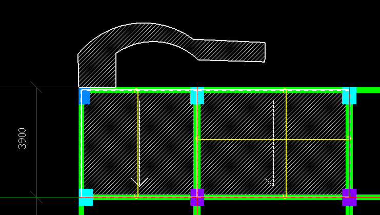

  • 弧形飄板怎么畫
    弧形飄板怎么畫
    飄板
    弧形
收藏  舉報(bào)
全部回答 (6) 首答僅用{{minutesHtml}}

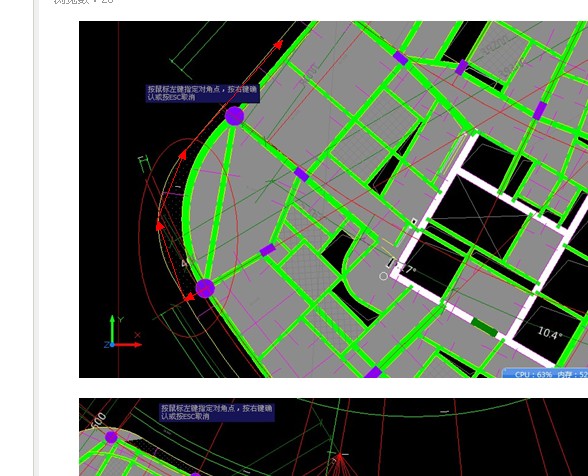

  • 可以利用已經(jīng)繪制的現(xiàn)澆板外放(偏移),然后利用梁分割,
    或者是利用三點(diǎn)畫?。ńo出一條可以借用的輔助軸線)
    2014-02-08 16:42:23
  • 如果是用點(diǎn)布置板,提示沒有封閉,那么可以將梁進(jìn)行延伸處理,也可以用直線或矩形方式布置。
    如果指的是外圍的飄板,那么可以用三點(diǎn)畫弧、或逆順大小弧的方式畫板,從圖片上看好象是已經(jīng)是導(dǎo)入了CAD圖,那么就可以用三點(diǎn)畫弧的方法沿著CAD有弧形線布置,它也就可以識(shí)別三點(diǎn)畫弧的交點(diǎn)。
    “ 那要是是兩個(gè)大弧形中間板呢”方法也是一樣的,如果是已經(jīng)導(dǎo)入了CAD草圖,用“三點(diǎn)畫弧--直線--三點(diǎn)畫弧--直線”,周而復(fù)始一直畫下去的。
    2014-02-08 16:47:57
  • 在還沒有好辦法之前,只能慢慢畫,加多點(diǎn)輔軸。
    廣聯(lián)達(dá)服務(wù)新干線
    2014-02-08 17:07:56
  • 用虛墻封閉再點(diǎn)畫
    2014-02-08 18:25:16
  • 繪制好梁構(gòu)件以后 點(diǎn)畫 就行;
    不是封閉曲線 就需要 畫線布置了;
    2014-02-08 16:25:46
  • 導(dǎo)入CAD電子版圖紙后,用畫直線及三點(diǎn)畫弧的方法沿電子版圖紙中的線條連續(xù)畫圖布置即可。
    2014-02-11 07:58:26
