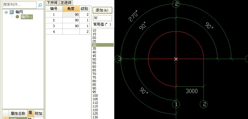

  • 根據圖紙的要求,你可以直接建立圓弧軸網。

    圓形軸網的話,在新建軸網的時候選擇新建圓弧軸網就可以了,然后輸入上角度就行了。

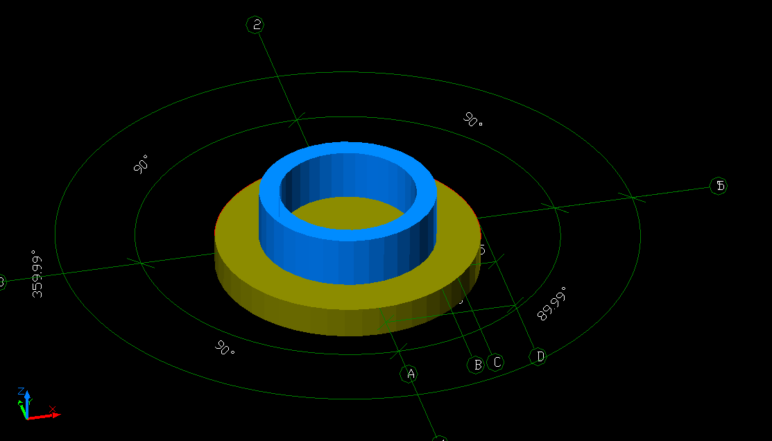

  • 1、在定義軸網時設置為90、90、90、89.99度,因為360度時軟件過超出報錯。
    2、基礎下段圓柱。
    3、基礎上段為管形剪力墻。
    4、見下圖:
    廣聯達服務新干線
    2014-02-04 16:53:32
