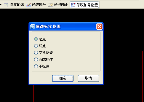

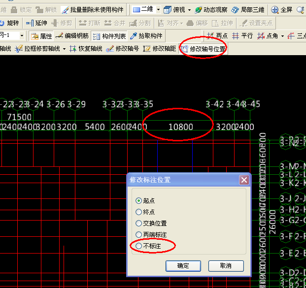

  • 軸號軸線只要控制它們的顯示狀態,就可以把屏幕簡潔了。方法見截圖。
    2014-02-02 10:51:24
