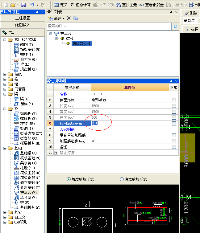

  • 樁承臺(tái),基礎(chǔ)連梁為什么繪上后挨不上反而隔那么遠(yuǎn)?
    樁承臺(tái)高600,底標(biāo)高為-3.26,基礎(chǔ)連梁高500,頂標(biāo)高為-2.66,繪到圖上后為什么不挨著,反而隔那么遠(yuǎn)?

    你圖片選擇的是承臺(tái)構(gòu)件,你還要查看承臺(tái)單元“相對底標(biāo)高”要識別這“0”,是不需要輸入尺寸的,如果底標(biāo)高或相應(yīng)底標(biāo)高沒有錯(cuò)的話,那么就要看基礎(chǔ)梁的標(biāo)高設(shè)置了。

    樁承臺(tái)高600,底標(biāo)高-3.26,樁承臺(tái)的頂標(biāo)高應(yīng)該是-2.66,基礎(chǔ)邊梁頂標(biāo)高也是-2.66,那么應(yīng)該是平齊的,你的樁承臺(tái)的標(biāo)高定義沒問題,你再把基礎(chǔ)梁選上,然后看一下屬性中的梁的標(biāo)高,感覺應(yīng)該是梁的標(biāo)高定義有問題。注意,一定要選中構(gòu)件然后在屬性中修改標(biāo)高才行的,如果你只是在構(gòu)件定義中修改,畫好的構(gòu)件的標(biāo)高是不會(huì)跟隨變化的,一定要選中構(gòu)件后在屬性框中修改才行的。承臺(tái)的標(biāo)高也是一樣,一定要選中后去屬性中修改才行。

  • 檢查一下 承臺(tái) 和 基礎(chǔ)連梁的 標(biāo)高 是否有誤;

  • 先去檢查基礎(chǔ)粱和承臺(tái)高度是否設(shè)置有誤。

  • 先檢查基礎(chǔ)層高及底標(biāo)高是否正確,再到繪圖界面選中所有承臺(tái),查看承臺(tái)底是否為層底標(biāo)高(注意帶括號里的數(shù)字為-3.26)。如果不是,修改就可以了
