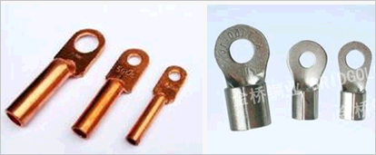

  • 你好:接線的端子是按導線的截面區分的,但壓銅接線端子是用的封閉端子,焊銅接線端子用的是開口端子。截圖中左邊是封閉端子,是用于壓接方式的,右邊的是開口端子由于焊接方式的。接線端子的規格同導線規格一般是在240mm2大于這個規格就得另加工。

  • 插線的部分是開口的,接線工藝為“壓接”即套用壓銅接線端子子目,插線的部分是一次成型的口的,接線工藝為“焊接+壓接”即套用焊銅接線端子子目。10平方以上的導線多采用焊接+壓接工藝。
