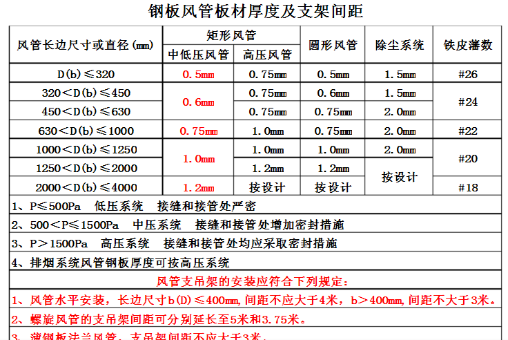

    風管支架是按照重量計算的,新清單中風管支架一般不單獨列項的,在風管暗裝定額基價之內已經包含不需單獨計算的。
    有對應的暗裝圖集的,是根據風管規(guī)格和是否保溫確定的支架間距和支架重量的。

  • 風管支架要單獨列項,也可以按個列出,給個綜合價
    2014-01-23 16:11:12
  • 風管支架重量按圖示鋼材種類乘以理論重量計算。 風管支架要單獨列項
