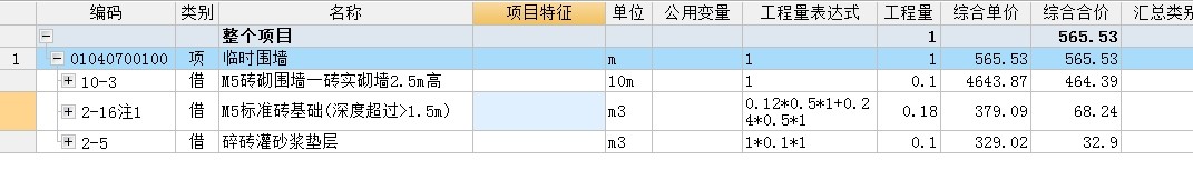

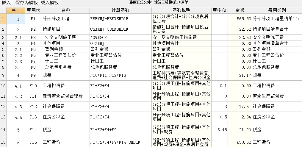

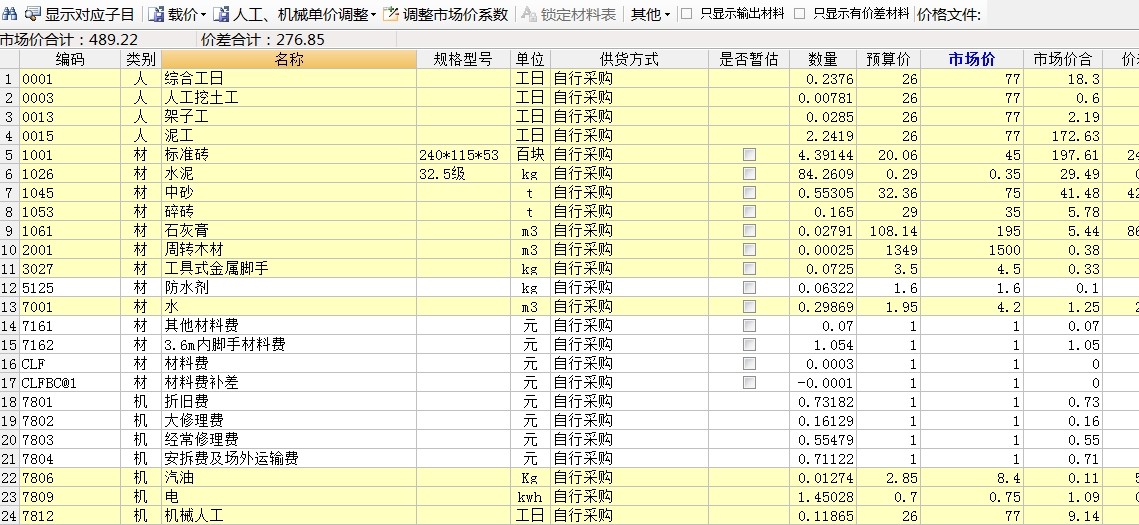

  • 工程造價老前輩請進,工地上的臨時圍墻多少錢一米合適啊?
    1、我預算做出來,連拆除、外墻涂料、瓦 什么的 1300元/米 現在甲方的人不跟我談預算,說現場實際做不了這么多錢,那我跟他談的話,多少錢一米合適?
