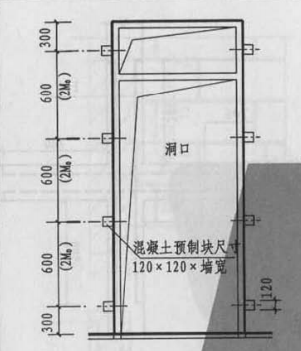

  • 門窗框預制塊固定。邊距200,中距500什么意思?
    你好各位老師,圖紙中有這么一句話。門窗框固定均采用C20混凝土預制塊。規格240*120*120,邊距200,中距500。請問邊距200,中距500怎么理解?謝謝各位老師
    你好:就是安裝門框時在砌體中有上述預制塊
    2014-01-18 06:44:50
    也就是所在門窗洞口上方中間有500MM預制構件。
    2014-01-18 07:55:00
    我理解邊距200是指框端頭第一個預制塊的距離,中距500是中段的預制塊間距。
    2014-01-19 13:37:32
  • 邊距200是門窗洞側邊兩端頭進200處設置;中距500是門窗洞側邊中間間距為500設置
