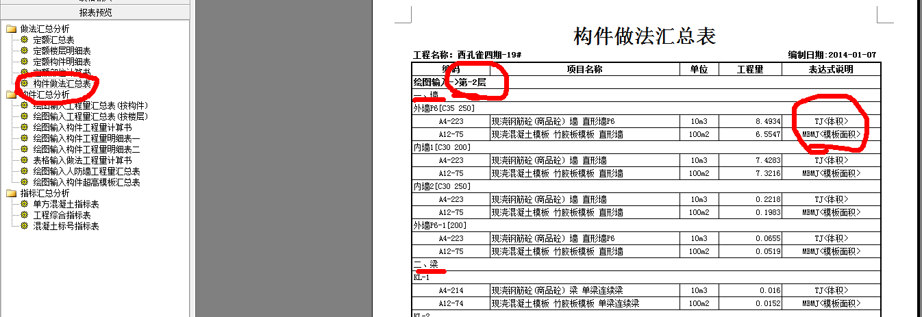

  • 圖形算量里怎么讓報表 柱子的混凝土底下是模板的量 ,梁混凝土底下是梁模板的量以此類推
    形算量里怎么讓報表 柱子的混凝土底下是模板的量 ,梁混凝土底下是梁模板的量以此類推。 有什么辦法嗎 ?要不怎么區分 模板是誰的
    你好:目前沒有上述表格

  • 你好
    你想要的報表里有的
    按構件做法匯總表里查看,但這個是分層的

  • 直接在做法套上柱模板的做法就行,這樣出來的清單定額匯總表措施項目就有柱模板的工程量

  • 沒弄明白,柱子底下的砼模板量是什么呢?梁下的模板量好明白,也好求,只要在GCL圖形算量里的定義做法里,在工程量表達式中,輸入梁凈長,匯總之后按梁的長度*寬度就得梁底面積了,如果工程量大,就得按梁號分別相加了。可導出電子表格,用分類匯總功能或排序工能分類匯總。
