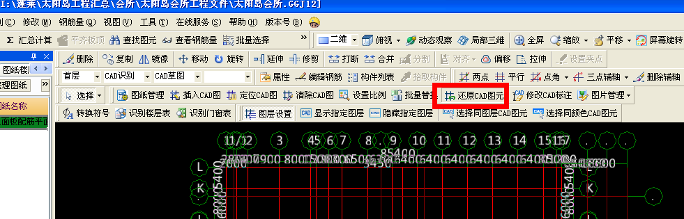

    三、有時識別的不對,怎么樣回退,重新識別?
    ——:可以恢復cad圖元的
