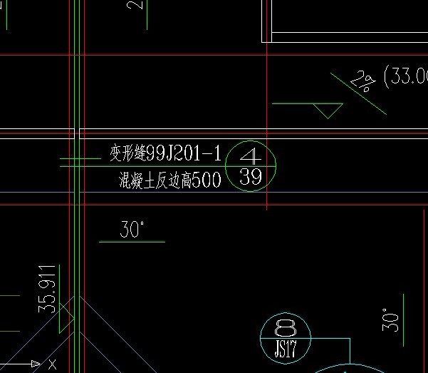

  • 在圖紙的說明中有標明內外墻變形縫圖集說明,但在圖中未看到標明,是否要計算,如果要計算怎么計算
    外墻變形縫
    一般在建筑圖平面圖上。屋面平面圖也有。找到位置后,一般按長度計算(看看當地i定額計算規則)。
    2014-01-08 21:04:46
  • 變形縫的計算就要對應圖集進行計算,圖紙上沒有標明變形縫的位置,說明是沒有變形縫,這也需要你認真的看一下圖紙了,變形縫通常是在雙排柱或梁并排的位置。
