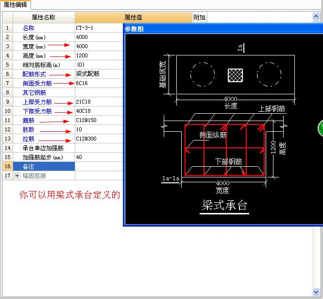

    這樣的獨立基礎在鋼筋抽樣中怎么畫---可以用承臺梁畫,調整縱筋兩頭彎曲長度。

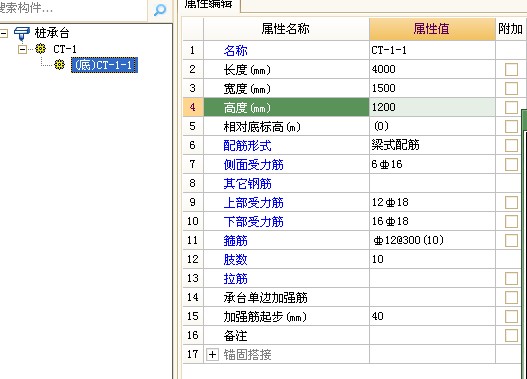

  • 可以按承臺定義,配筋形式選擇梁式配筋承臺定義,按圖紙要求輸入相應的鋼筋信息,上部鋼筋21C18:下部鋼筋是41C18:側面筋是6C16;拉筋是C12@300:箍筋是C12@150(10)

  • 這個應當是承臺吧,不是獨立基礎吧。用畫承臺來做

  • 答疑解惑 用樁承臺來做吧,用梁式配筋來做,畫出來看下三維圖對比下··
