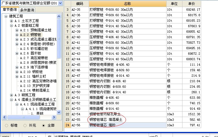

    套樁芯砼對(duì)應(yīng)混凝土強(qiáng)度的子目。
    2014-01-02 11:24:43
           靜壓鋼管樁封樁是沒(méi)有合適的套用定額子目可套的,應(yīng)該自己編制補(bǔ)充定額子目套用,廣東地區(qū)。
    2014-01-02 11:24:59
  • 封的是什么內(nèi)容呢,如果是樁芯填砼,那么就是按樁芯填砼或砂子目了。
